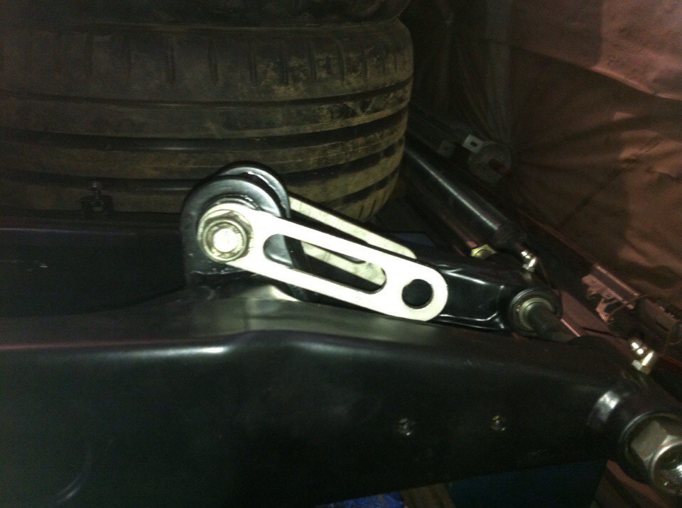

Чет, я очкую, в узел подвески дюраль ставить.

Сделали мне черновой вариант укороченных линков прогрессии. -7мм и -14 мм. В выходные экспериментировать буду. Мастера сказали, что могут их производство поставить на поток.
