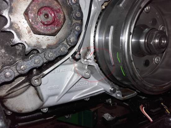

Люди добрые, помогите кто чем может, животинушке бездушной на ноги (колеса) подняться, болезнь страшную побороть! Советом добрым или критикой меткой помогите.
Я же сам не знаю, что и думать. Грешил на кровосмешение, т.е. на смешение масел, но брат заверяет, что поллитра немного другого масла - это не поллитра водки и не могут привести к таким печальным последствиям. Посоветуйте, форумчане, с чего начать, как причину «стука» найти, как «немощность» вылечить? Может посоветуете «лекаря» хорошего в Беларуси, который эти моторы не один и не два раза «лечил» и опыт имеет? Буду премного благодарен за любое участие.
учитывая неидеальный вид трущихся поверхностей рвспредвалов и их постелей, а также наличие металлической пыли/стружки на магните сливной пробки, масляного фильтра - лично я сделал бы пациенту вскрытие, чтобы точно поставить диагноз по стукам. похоже на масляное голодание (когда-то оно там могло быть), но на этом движке это возможно только если масла не было совсем или если металлическая стружка откудато прилетела. даже не стружка, а пыль. т.е. масляный фильтр на нем не меняли очень долго, возможно. а еще вероятнее масло не меняли вообще. это тоже может объяснить состояние деталей.

может и не меняли , но доливали, может и не масло, но в масленой системе было 3.2 л. густой темно коричневой маслянистой жидкости.
