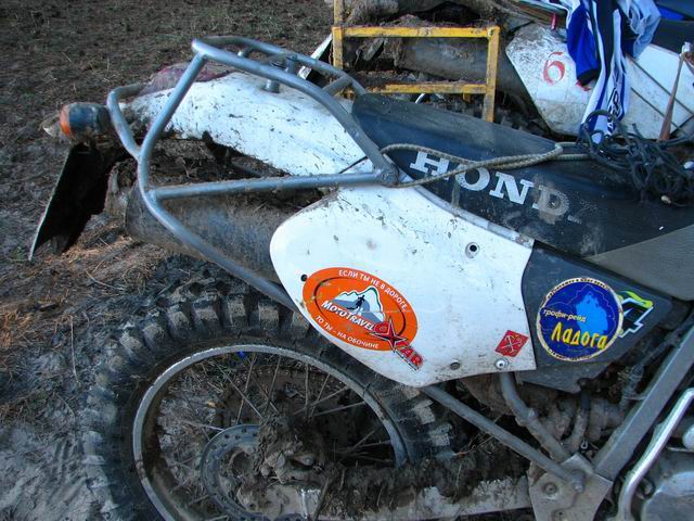

Plastilin Posted April 6, 2011 at 08:43 AM Author Share Posted April 6, 2011 at 08:43 AM Конкретизирую - нужны фотки самой конструкции, причем не просто верхней части багажника, а усиливающие конструкцию линки по бокам, те. которые идут под углом на треугольник рамы, примерно туда, где крепится консоль маятника. Которые разгружают (или как правильнее сказать?) хвостовой подрамник и призваны уберечь его от сломатия Под каким углом их крепить? Я посмотрел фотки, но беда - все они на другие моты, конкретного на моего старичка нету. Вот и решил спросить - может кто делал? Ищу готовое решение вобщем. Link to comment
Шурик Posted April 6, 2011 at 09:26 AM Share Posted April 6, 2011 at 09:26 AM Мой багажник http://mototravels.my1.ru/_fr/13/8558293.jpg Link to comment
ВалВик Posted April 20, 2014 at 05:52 PM Share Posted April 20, 2014 at 05:52 PM "БагажСистемИнкорпарейтет" для XLR250 от моего колхоза; труба квадрат 15х15х1.5мм вес 5.5кг.... Link to comment
