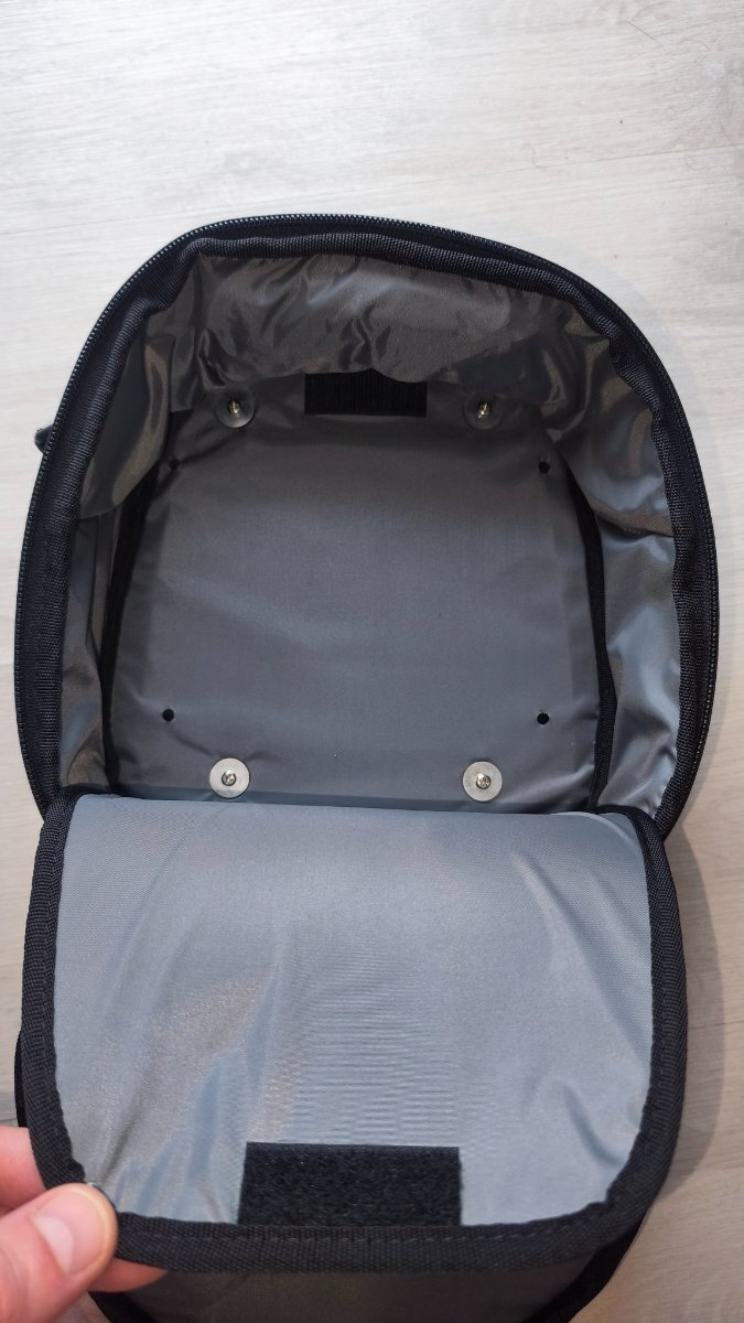

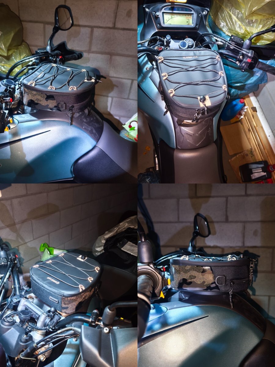

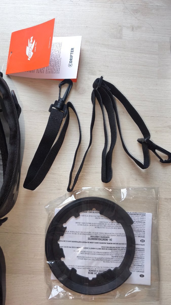

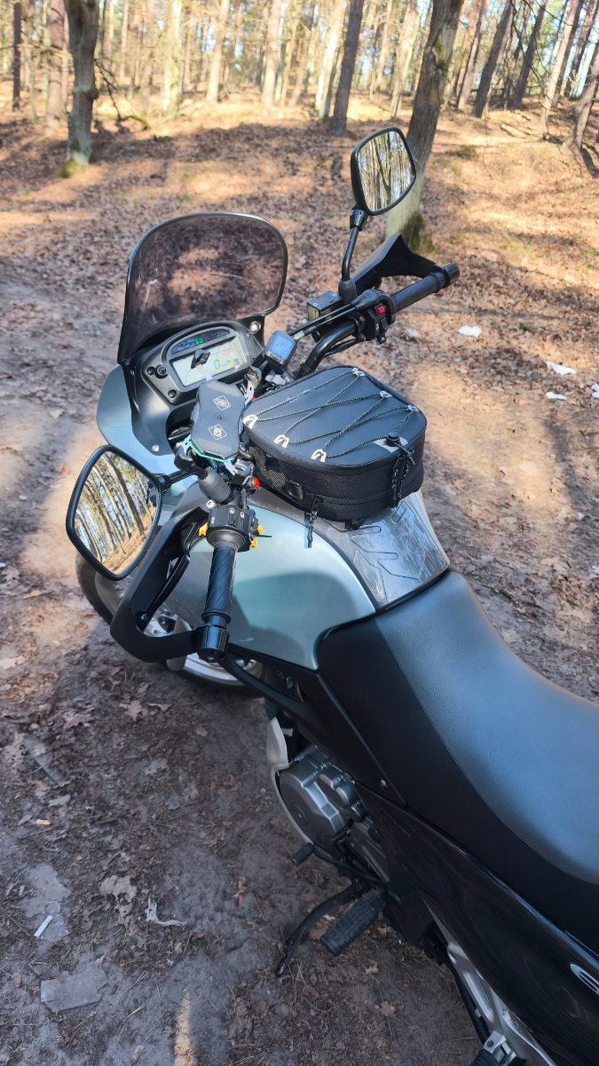

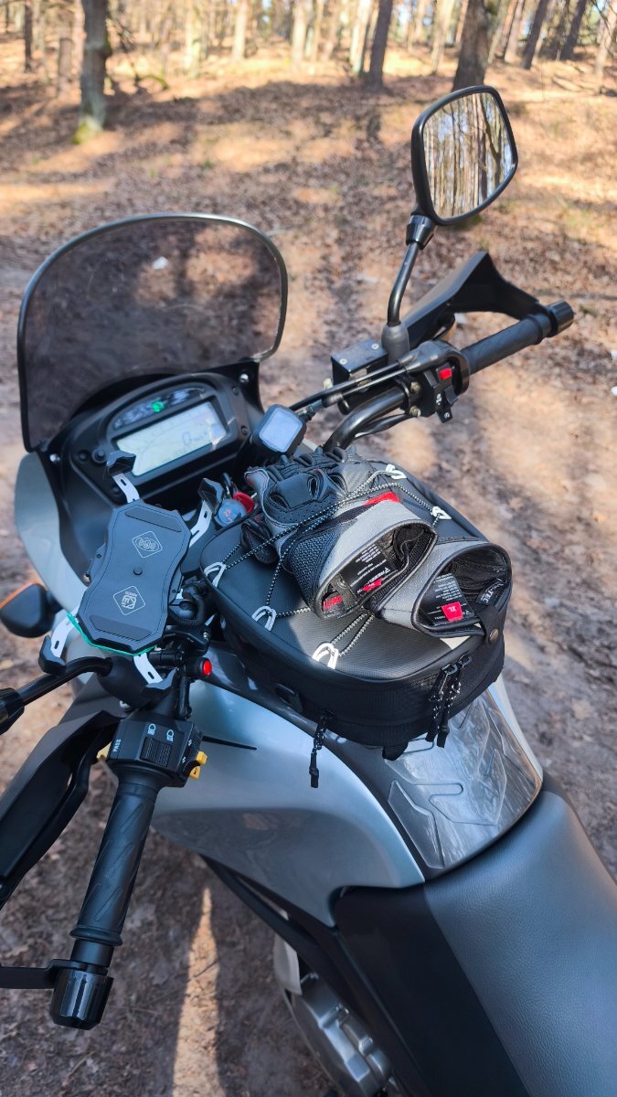

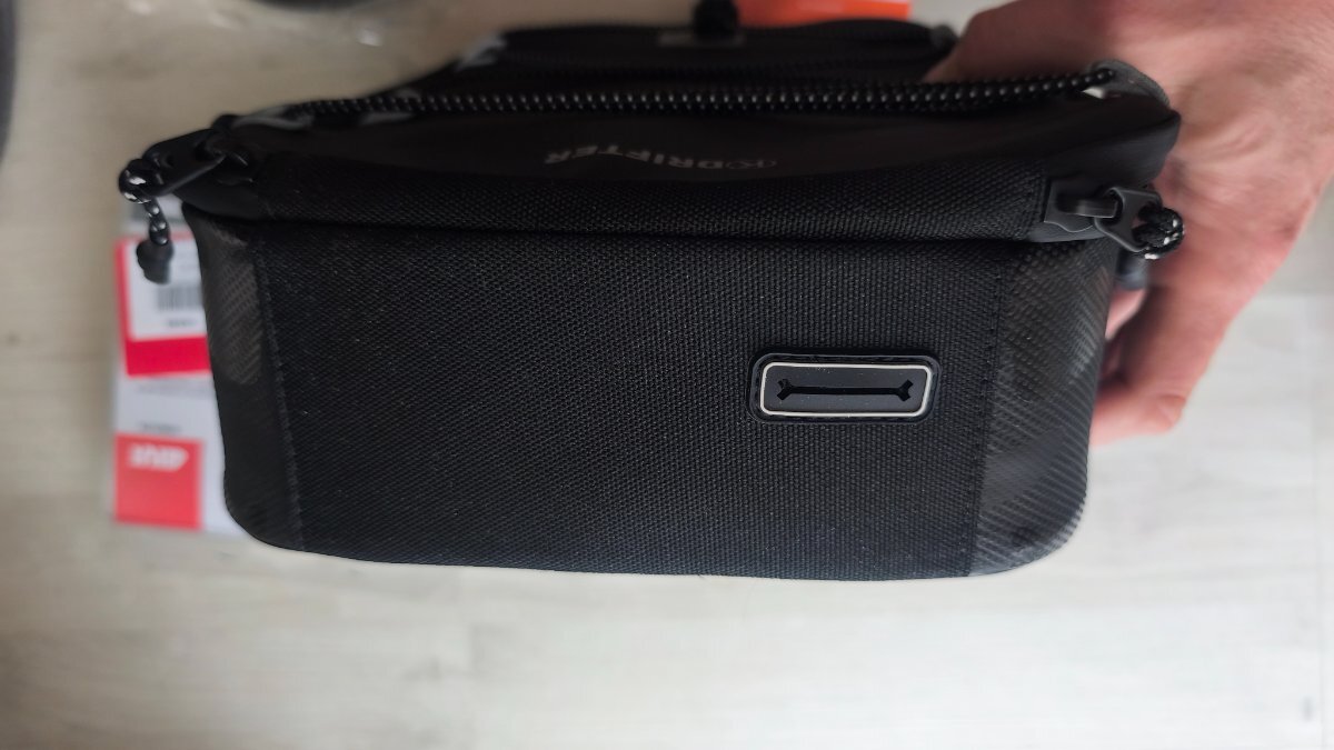

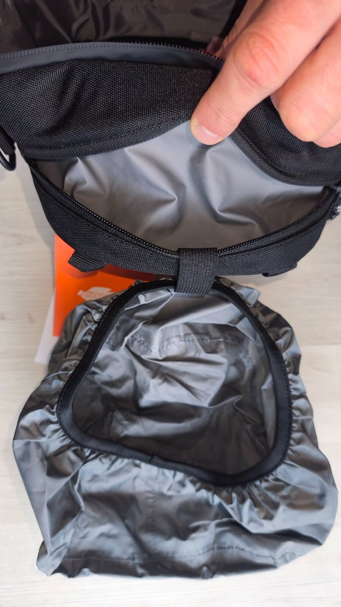

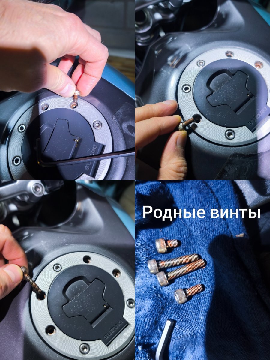

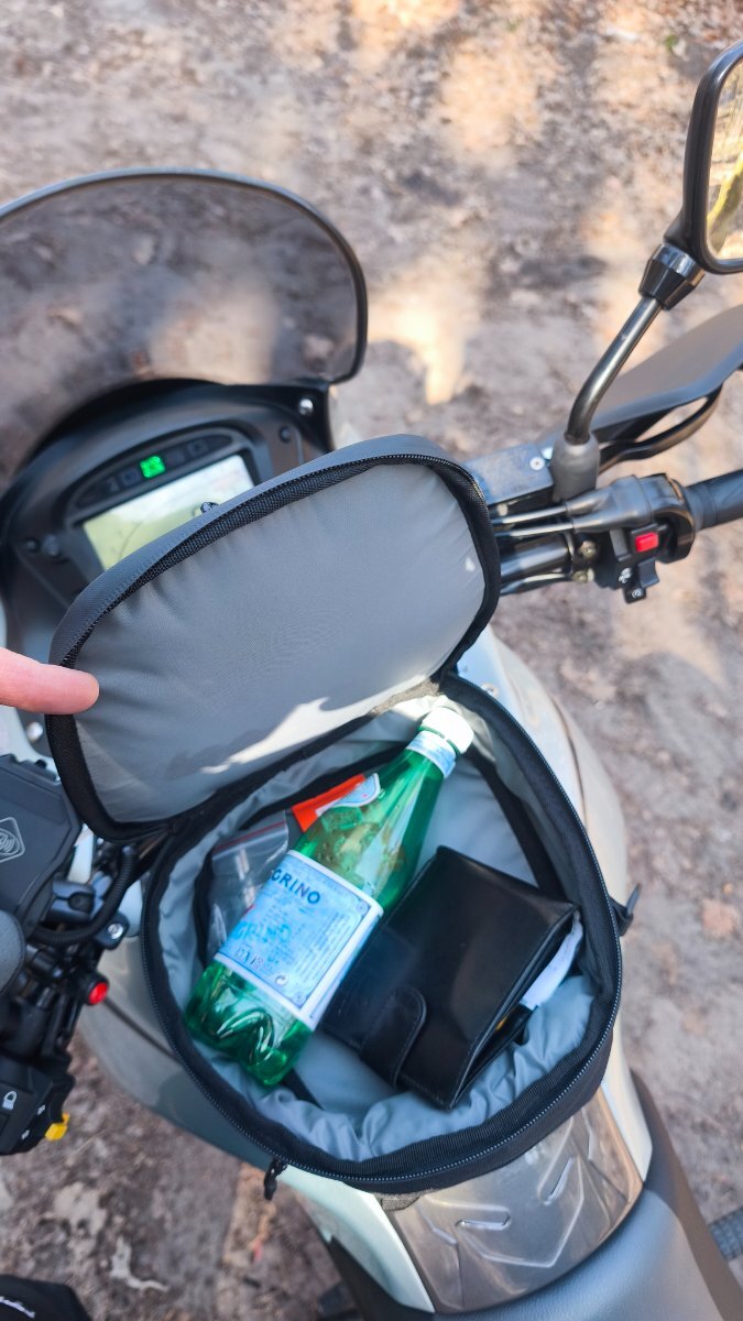

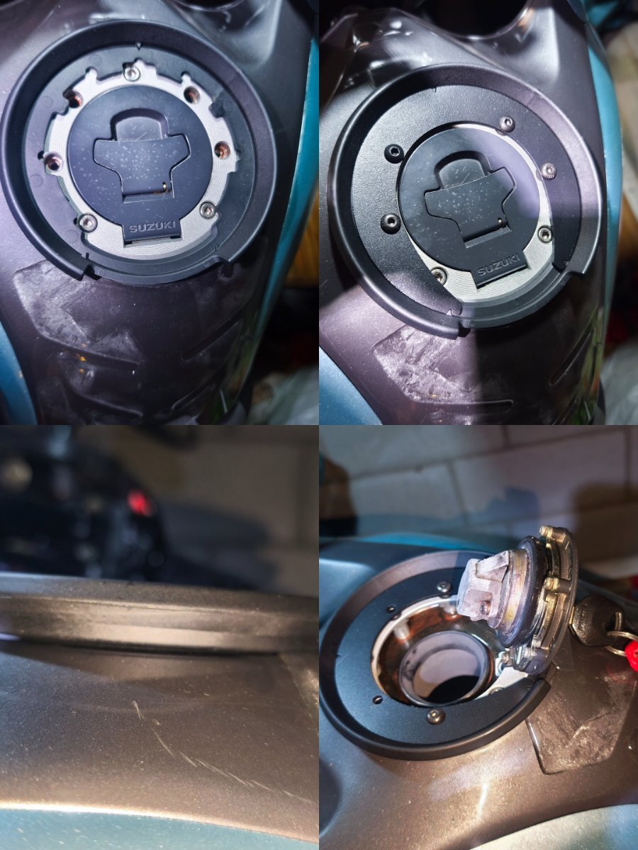

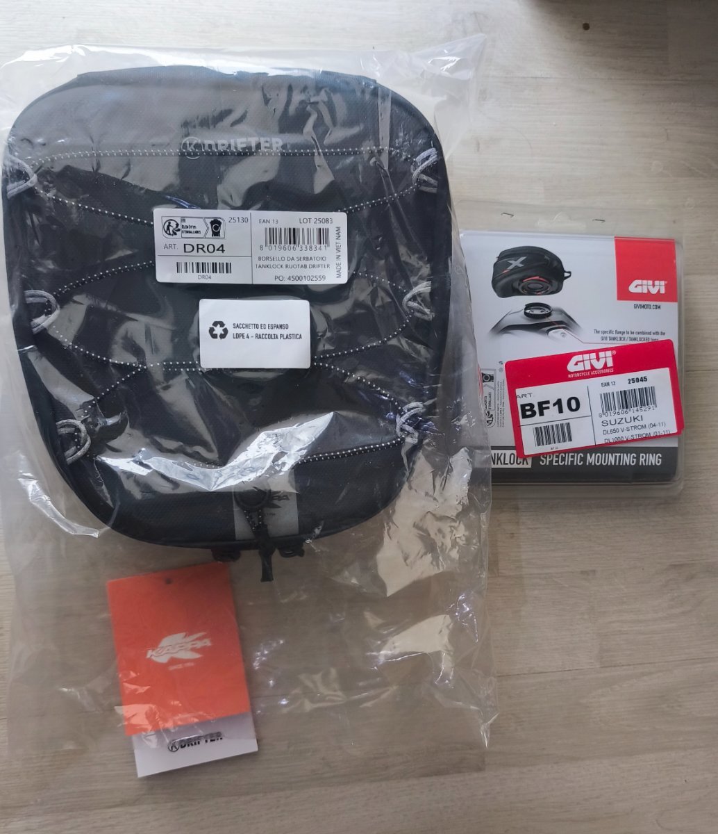

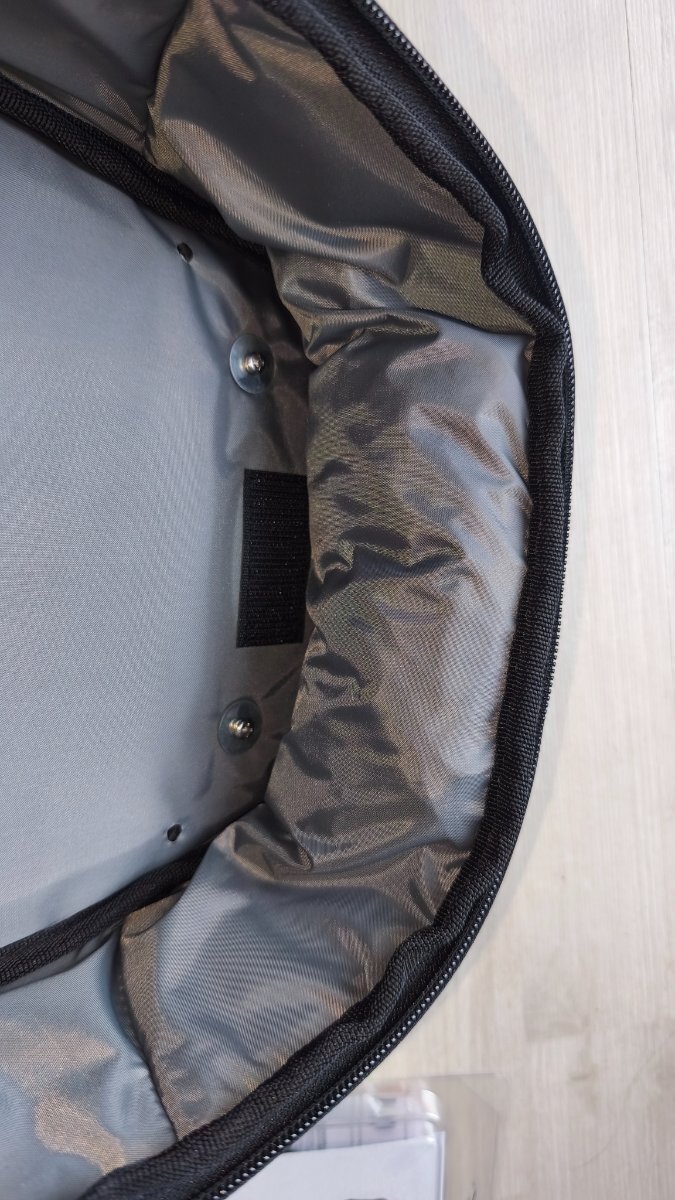

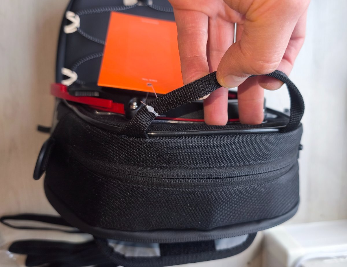

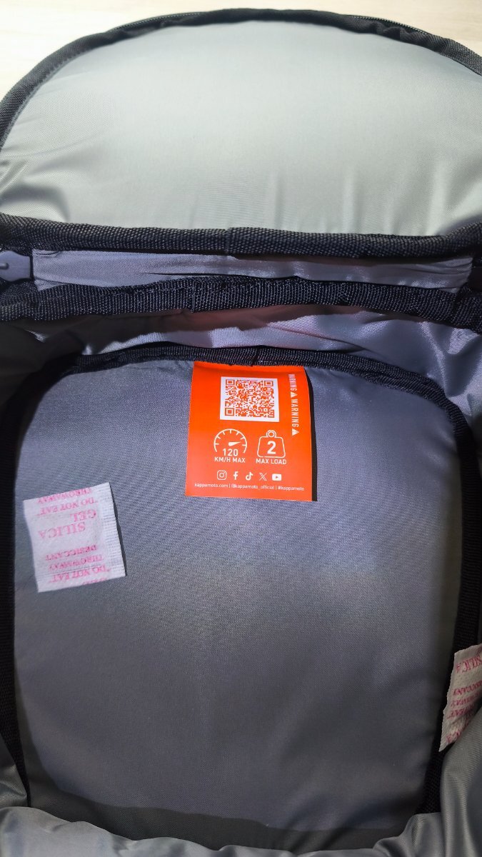

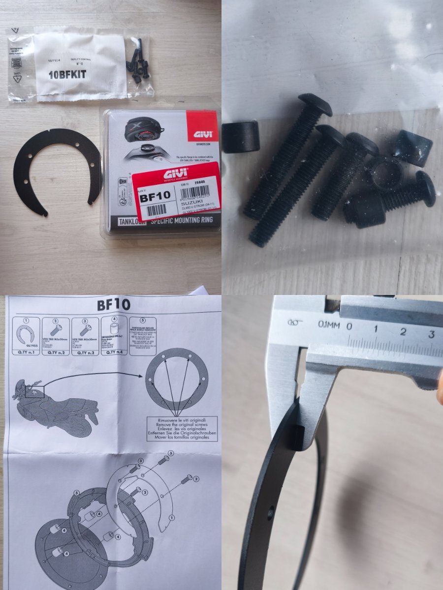

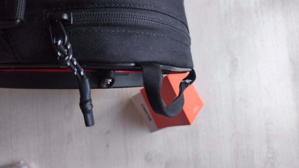

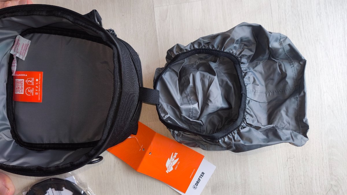

Про аксессуары. Сумка на бак Kappa DR04 на "быстросъёмном" механизме TANKLOCK system Givi/Kappa. Мало информации в интернете по этой модели. Делюсь опытом и фото. Выбор сумок на Фривинд при родном руле на горловину с быстросъёмом ограничен из-за размера. Выбирал между Givi xs319y 21x21x15см -3L и этой DR04 22x20x9.5см - 4,5L. Givi красивее, удобнее ручка. Но Карра показалась мне практичнее. Чехол от дождя прячется в кармашек на змейке, в который я запихнул ещё ремешок через плечо. Чехол пришит на резинке. У Гиви это всё отдельно. Сверху резинки, что для меня очень удобно - для перчаток. (вечно их тулишь то на бак, то на приборку, они падают на землю.. и т.д.) Общий объем из описания больше на 1,5L.
Для монтажа взял крепёжное кольцо Givi BF10. Если есть время, желание, материал и прямые руки кольцо это можно сделать самому, из чего угодно, хоть из пластика вырезать. Для этой сумки отлично будет. Два винта из комплекта М5х30 оказались короткие.Пришлось заменить на М5х35.Втулки из комплекта так же можно нарезать из трубки или подобрать по размеру.
Руль (родной) немного упирается в сумку в крайнем положении, но совсем не критично. Ещё из хорошего можно открутить 4 винта, снять опору-механизм и прикрутить его на любую другую сумку с Али, к примеру. В перспективе.
Фото такие, которые не нашёл в интернете.
P. S. Забыл написать - если на руле держатель телефона, крепление под датчик давления или ещё что-то.. - придётся всё это дело переносить и удлинять. Я купил на Али фурнитуру Fanaue : крепления на руль с шариком 17mm CC-05(17) . (Возможно под телефон опору стоило взять побольше и "помощнее" на 25 мм CC-05(25) и другой адаптер для держателя шарики 25мм на 17мм), адаптер для держателя телефона LB-17 (шарик - шарик 17мм) и минимальный "удлинитель" DA-60S. Качество очень понравилось. Fanaue не дёшевая фурнитура, но хорошее дешевым не бывает.
Ссылка с оф сайта https://www.kappamoto.com/Soft-Luggage/Tank-bags/DR04

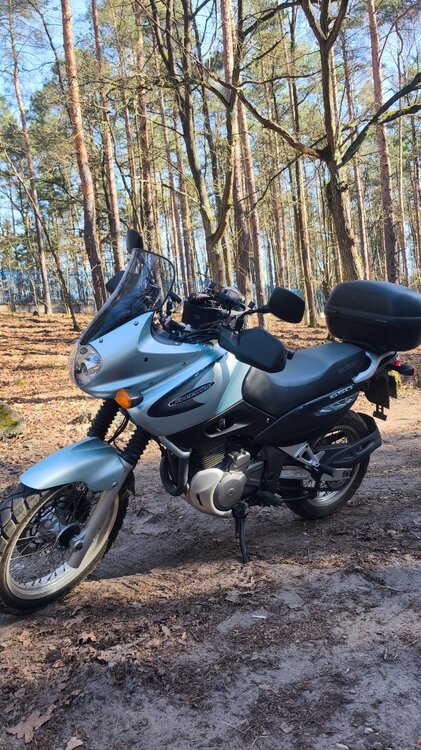

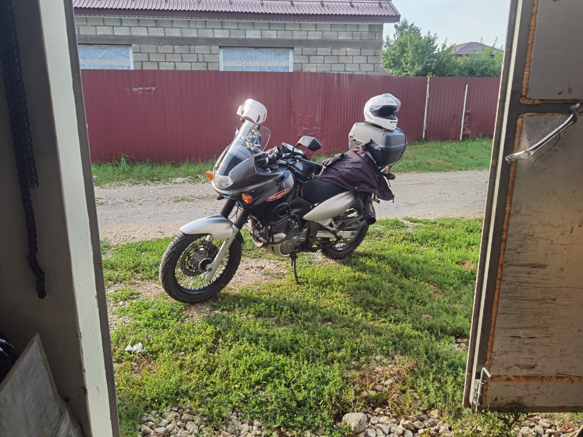

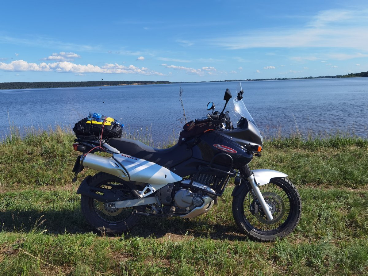

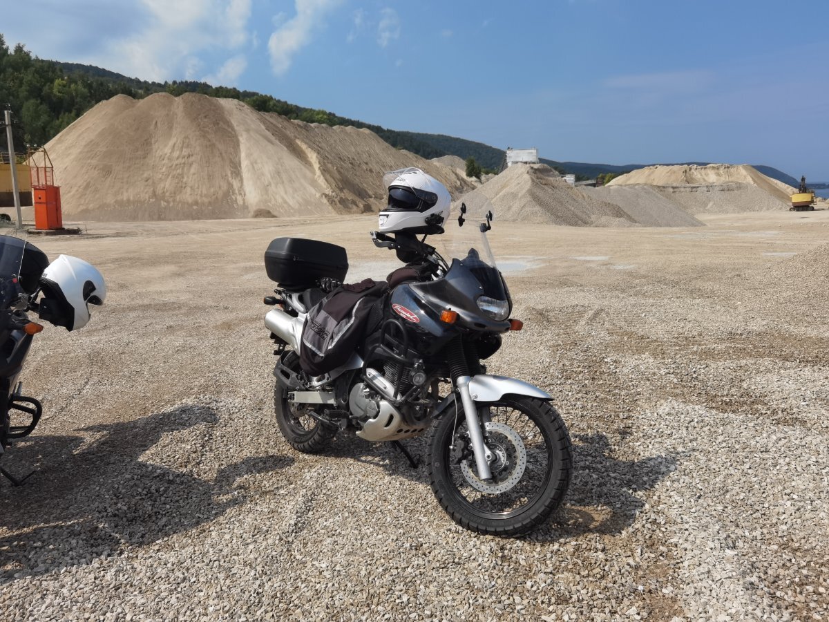

Купил "ветерок" в феврале 2026. 97г выпуска, в РФ с 2022г. Достался с перебранными карбами и всячески обслужен, чему был сильно удивлён и рад, что запланированная переборка всего и вся как минимум откладывается на сильно неопределенный срок.
Гудит 3я передача - вроде как болезнь этих моторов, пока не хочу заморачиваться с располовиниванием двигла и ремонтом.
Экстравагантное решение с датчиком скорости на оси переднего колеса - при неаккуратной установке переднего колеса легко ломается втулка датчика... Лечится колхозом из двух болтиков м3 или м4.
Родной ветровик очень короткий, заказывал через чувака с авито, он из Польши через РБ прислал новый "loster", стало сильно лучше. + на озоне купил нахлобучку, еще 7-8см, стало ещё комфортнее.
Резину сразу сменил на kenda 6342, в грязюке гребет, на мокром асфальте в поворотах отлично держит, при +7 и ниже заднее колесо на влажном асфальте на 3й передаче в повороте можно легко пустить юзом.
В последней поездке, под проливным дождём, испытал проблему с топливным краном, 250+ км пришлось проехать с краном в положении "pri", ничего не случилось, доехал отлично, но кран либо менять, либо чинить.
Дуги согнул и сварил сам, при помощи трубогиба за 14 тыс)
Лампочку в фаре сменил на светодиодную, с мелким чипом, светит ярко, засветки выше СТГ нет, встречных не слепит.
На дуги добавил туманки с озона, с чёткой СТГ, через отдельную кнопку. По реакции водителей вокруг, заметил, что меня быстро и легко замечают в зеркалах заднего вида, неплохой плюс к безопасности.
В первую длинную (2500+ км) поездку на пробеге 40 000, почти умерла цепь и звезды. До дома благополучно доехал, постоянно подтягивая цепь)). По приезду купил 14ю (вместо 15й) ведущую и 43ю ведомую  звезды, новую сальниковую цепь. Динамики прибавилось, на околохолостых оборотах по полю с травой по пояс стало ехать комфортнее, не глохнет при наезде на препятствие в виде муравейника или ямки.
IMG_20260604_165921.thumb.jpg.79c29c50ff0b96b4e6490cfa15d5264b.jpgIMG_20260809_114023.thumb.jpg.400e17771f0599fe283a6a5db6e49f3c.jpgIMG_20260809_073043.thumb.jpg.926cde6d60df9e5cd096a8e2835a8dba.jpg.
За этот сезон всего 3+ тыс пока накатал, очень доволен, особенно после 250 см³ китайского турэндуро, на котором обогнать фуру - уже приключение.
Freewind выбрал из-за достаточно небольшого веса - очень значимо при покатушках по полям/лесам в одиночку, где за полчаса можно раза 3-4 положить мот на травку 🙂
