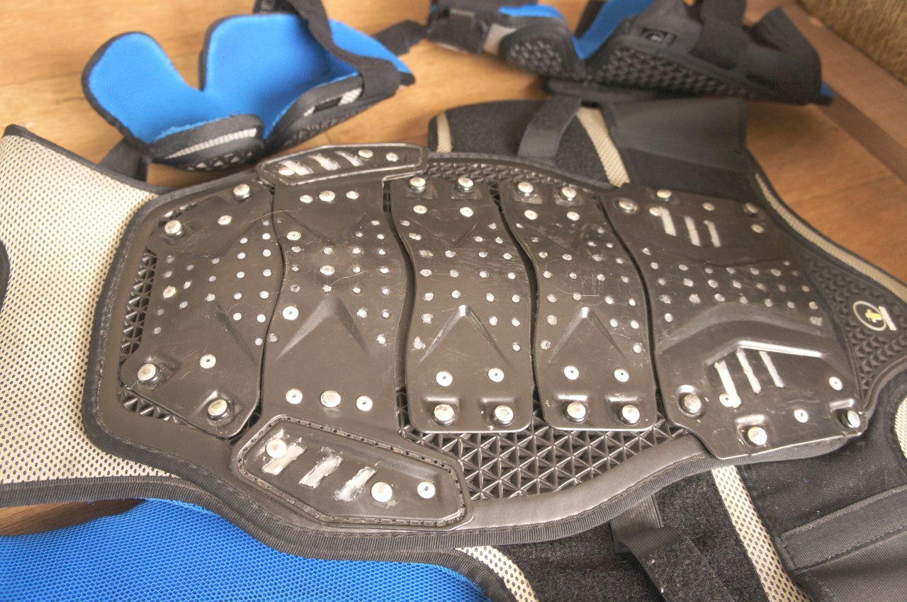

Чтоб понять как обычно реализуют решение данной задачи разбираем старую китайскую черепашку.
Была в наличие вот такая
Видео с такой черепашкой
Защита спины реализовано в ней за счет пластмассовых взаимоперекрывающихся пластин.
Для обеспечения жесткости пластины сделаны с изгибом.
Идея хорошая. Осталось только от себя добавить немного МЕТАЛЛА!!!!

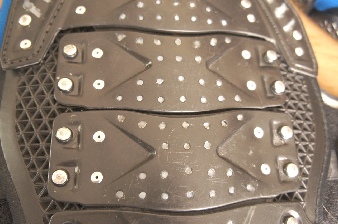

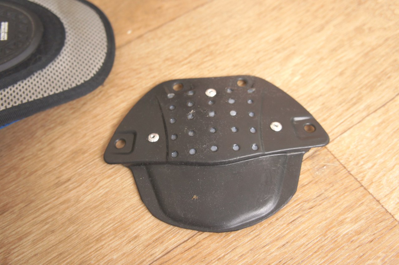

Берем пластину алюминий/алюминий (кому что ближе).
Я выбрал 1,5 мм алюминий.
Режем по форме пластины, рихтуем под внутреннюю поверхность и отрезаем все ненужное.
к пластине заготовку крепим клепками. А свободное пространство заполняем силиконовым герметиком.
Тоже самое делаем для всех пластин.
Сами пластины крепим к черепахе с помощью стального тросика и клепок.
Итого что получилось:
