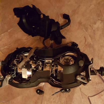

Словил хайсайд на грунтовке. В полете грудью выломал ветровик :(
Ни у кого лишнего паука (то, к чему крепится спидометр, фара и ветровик) и кожуха фары нет? smile

Фигассе, как ты умудрился?
По железу вряд ли, если только на ебее искать. Ну и трясти продавана разбитого тигра на автору, чтобы мот пустил в разбор. Сам паук-то как оторвал, он же мощный весьма?

Сам не понял, как произошло. Ехал по колее достаточно быстро, попытался из нее выехать на газу, перед выехал, а зад, видимо, нет. Меня развернуло на 270 и выбросило через ветровик. Ветровик цел - оторвался вместе с фарой за счет разрушения ее кожуха. Паук просто сломался по полам по горизонтальной линии, сделан из силумина/китайской стали (возможно, я неверно его называю - из рамы с переди торчат трубки, к ним крепится вертикальная пластина, к которой крепится фара, ветровик и комп - вот она и сломалась).
Отломанные детали собрал в сумку, спидометр прикрепил подручными средствами. Завел. Из выхлопухи повалил белый дым разной интенсивности, точно не масло - приложенная салфетка осталась чистой. Горел чекэнжн. Заглушил, завел вновь, чекэнжн погасла, но дым продолжался. Через некоторое время выхлоп пришел в норму. Что это было - хз. Мотор полность цел. С ребятами решили, что компьютер глуканул и делал неверную топливную смесь. Но не понятно, с чего он глюканул и какая должна быть смесь для белого выхлопа (примерно как когда антифриз в цилинды попадает).

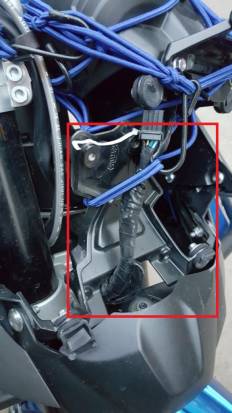

Собственно, вот.
Паук (правильно я понимаю, что эта деталь так называется?):
Фара:
Простите за глупый вопрос, как найти эти детали на worldoftriumph.com? Там вроде бы поиск по партномерам, но как их определить? Я порыскал по картинкам там, но что-то не удается найти.

Сообщений: 1102
Сейчас вне сайта
Вроде это:
http://www.ebay.com/itm....vxp=mtr

Город: Санкт-Петербург
Сообщений: 1102
Сейчас вне сайта
http://www.worldoftriumph.com/triumph....=560032
И вот это

Мотоцикл: Triumph Tiger 800 XCA
Сообщений: 1102
Сейчас вне сайта
И ещё вот это:
